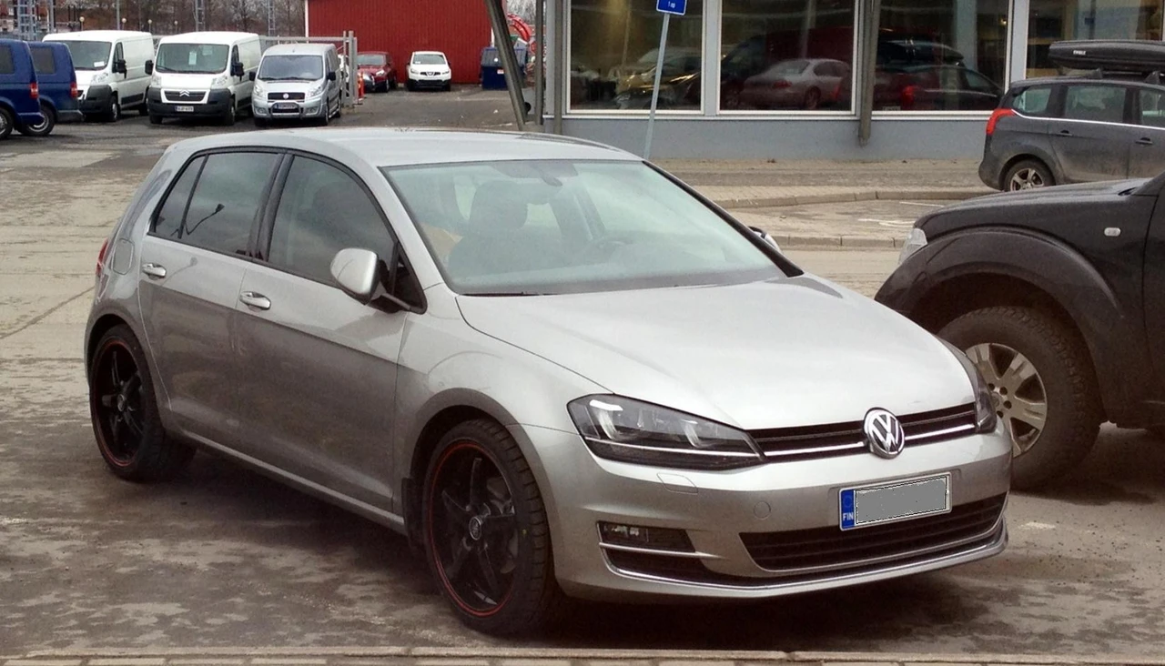

Kun mietitte noita erikokoisten vanteiden sopivuuksia niin alla olevassa kuvassa on 8x19 et48 kiekot 235/35-19 kumilla.
Ulkonäöllisesti tämä Golf 7 ei näköjään kavahda noita isompiakaan kokoja. Melkein väittäisin, että jos ulkonäköä haetaan mikätahansa vannemalli alle 17" on hieman ujo tähän koriin.
Jos joku miettii tuota "stancea" niin auto on sporttialustalla ja talvipyörät kontissa.
Ajotuntuma oikein hyvä, poikittaisrypyt tulivat toki pirttiin selkeämmin kuin 16" talvikumeilla, melutaso samaa luokkaa talvipyörien kanssa. Muutama sileä kohta sattui matkalle ja niissä selvästi talvipyöriä hiljaisempi.
