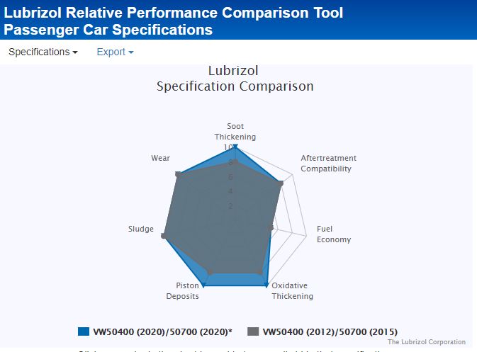

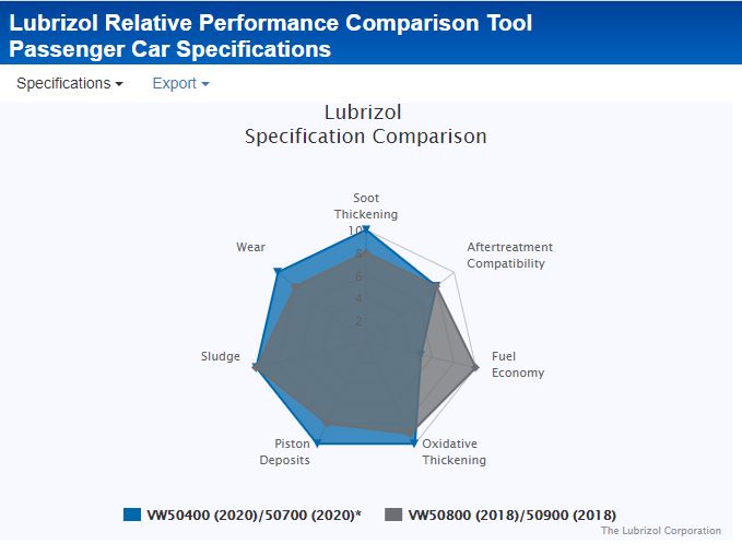

VW504.00/507.00 -luokitus on päivittynyt 2020. Voipi selittää tuon tuoreen muutoksen. Toki voihan se olla vain SEAT:n oma päätös.
Uusi 2020 -versio on parempi tai yhtä hyvä kuin VW508/509 joka osa-alueella paitsi polttoainetaloudellisuudessa.

Muoks: Tuossa Wekottimen kuvassa juurikin Piston deposits eli mäntien karstaantuminen on upouudella 504/507 öljyllä selvästi vähäisempää kuin vanhalla, eikä siinä suhteessa 508/509 0W-20 öljy ole yhtään sen parempaa kuin vanha 504/507.
Ja jos kuvia oikein tulkitsen, moottorin kulumista ajatellen vanhakin 504/507 on parempaa kuin 508/509.
Ja edelleen, 508/509 öljyn ainoa etu on koko ajan tainnut olla ainoastaan polttoaineen säästö, jossa se on edelleen ykkönen.
Joku syyhän tuohon öljysuosituksen näinkin nopeaan vaihtumiseen on volkkarilla kaiketi ollut, ehkä juuri tuo kuluminen?
