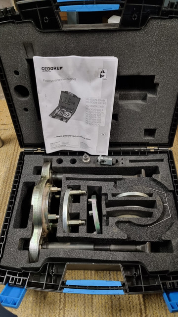

Lainaus käyttäjältä: vzv - 18.01.23 - klo:12:05
Etutolpat ovat varsinkin sen verran työläitä että kaikki palikat (iskari, jousi, kääntölaakeri, kaikki kumiosat) kannattaa vaihtaa kerralla.
Ei ihan hirveän paha jos on oikeat työkalut: https://www.youtube.com/watch?v=iGeMrx6nvsA
vzv
Hieno setti!
Montako tolppaa pitää vaihtaa ennen kuin tuon hinta on säästetty  ;D
