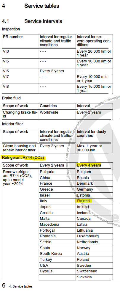

Tuossa ID.4:n huolto-ohjelma Erwinistä, mutta ID.3 on kaiketi sama?
Vuosimallista 2025 alkaen ilmastoinnin huoltoväli on 8 vuotta.
Enyaqin huolto-ohjelmassa tuo kylmäaineen vaihto on merkitty koskevaksi vain autoja jotka on valmistettu 48/2021 jälkeen, mahtaisiko jotain samanlaista olla ID.3 huolto-ohjelmassa myös? Tällöin MY21 auton kylmäainetta ei vaihdettaisi mutta uudempien vaihdettaisiin.
Miksi Enyaqissa tuollainen raja on, siitä minulla ei ole aavistustakaan.

No tästähän tämä ilmastointi huolto mysteeri ehkä aukee.
Mun auto tosiaan otettu käyttöön 4/2021 niin on varmasti valmistettu ennen tota vk48/21 ja äkkiseltään on mielikuva että auton ilmastointilaite tarrassa lukee R1234yf, täytyypä tarkistaa tänään.
Melko varmasti tossa vk48/21 kohdalla päivitetty ilmastointilaite/lämpöpumppu R744 kylmäaineelle.
