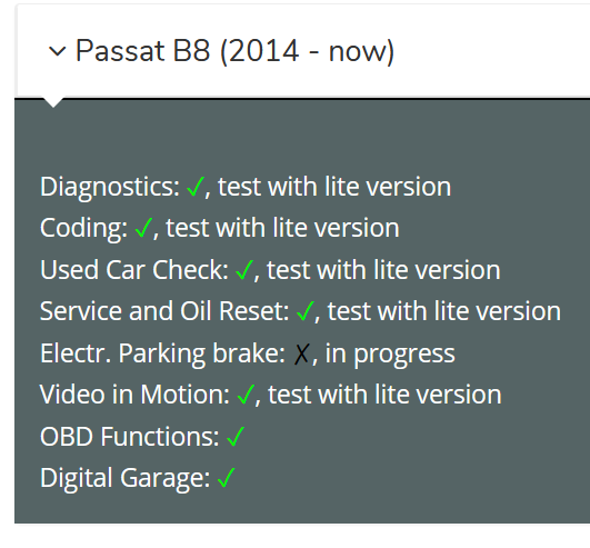

Carly for Vag softalla ainakin pitäs onnistua takajarrujen vaihto.
northrob
Lainaus käyttäjältä: Simizek - 07.07.20 - klo:23:16
Onnistuukohan?
