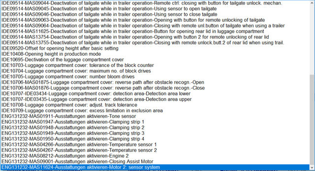

Onko kukaan koodannut seuraavaa:
Takaluukku menee kiinni sisältä ja avaimen nappulasta?
Jos on, niin mistä moduulista?

Tuossa noin 1½ vuotta vanhan Suberbin takaluukun koodausvaihtoehdot:
dwntime
Riippuu ihan Superbin vuosimallista. Uudemmissa olikohan 2017 eteenpäin ei onnistu enää VCDSllä koodaamalla. Vaatii ohjainyksikön flashaamista sopivalla datapaketilla.

2016 rekisteröity, mutta 2017 vuosimalli, 150hp. Mistä mä varmistan, että käykö vai ei, OBD11 käytössä.

Takakontin ohjainlaitteen versiosta. Olikohan J indeksi ja siitä eteenpäin ettei onnistu enää koodaamalla.

Ã,,sken sain niin että avaimesta menee kiinni, joutuu kylläkin painamaan pohjaan(saako pois sen?). Sisältä ei mee kiinni vieläkää

Näyttää olevan se J eli tuskin onnistuu koodaamalla. Mulla Kodiaqissa taitaa olla sama ohjainyksikkö, mutta siinä on kyllä jo tehtaalta sellainen datasetti että luukun saa kiinni avaimella ja sisältä. Molemmissa kyllä joutuu pitämään nappia pohjassa niin kauan että luukku on sulkeutunut, jos hellittää otteen niin liike pysähtyy.

Tuollaisia vaihtoehtoja
Mitä asetusta muuttamalla pitäisi sisä nappulasta sulkeutua?

Kuten M_M tuossa kirjoittikin niin J on joten koodaamalla ei enää onnistu. Ainoa keino on flashata sopivalla datasetillä. Superbin tapauksessa menee hankalaksi kun siihen ei ole datasettiä. Moni on onnistunut kikkailemaan sillä tavalla että Touranin datasetistä flashataan vain tietty osa ja sillä saa sulkeutumisen ja avaamisen toimimaan sekä sisänapista että kaukosäätimestä.
Tuo on jännä että sama ohjainlaite ja joissain malleissa toimii napit jo tehtaalta ja joistain on sitten rampautettu noita toimintoja
Tuolla enemmän aiheesta : https://www.briskoda.net/forums/topic/427224-s3-owners-electric-tailgate-hatch-closing-from-inside/

Jätän sit tekemättä enemmin.. ei se niin tärkeä ominaisuus ole
