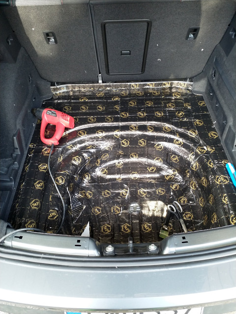

No niin, nyt on vähä turrailtu äänenvaimennuksen kanssa. Ei välttämättä se kaikkein kaunein ruusu mutta kyllä nuokin asiansa ajoivat ja se takakontista tuleva humina/suhina sekä rengasjollotus vaimeni ihan huomattavasti. Alussa meinasi olla vähän kankeaa touhua kun yritti liian isoilla paloilla ja vielä että kaikki kohdat peittyisi. Sitten kun muisti remppahommista tutun säännön että "turha tarkkuus on teknistä tietämättömyyttä" ja lätki vain pieninä paloina niin että suurinpiirtein kaikki peittyy niin alkoi homma luistaa. Dynamat oli sitä ohuinta laatua, olisi voinut olla paksumpaakin mutta kun en ihan varma ollut että miten paljon sinne muovien alle mahtuu niin laitettiin nyt noin. Onneksi itse huopavuorailussa oli jo valmiiksi aika paksut pehmytmatot. Vielä täytyy tehdä sama juttu takapenkin aluselle sekä itse takaluukulle niin eiköhän tuo ole riittävän hyvä, etuovia tuskin alan itse tekemään vaan vien sitten jollekin ammattilaiselle. Tarveaineet työkaluineen maksoi yhteensä n. 200â,¬ ja aikaa kului n. 6h. Sormet on täynnä viiltohaavoja kumimaton folion reunoista, mutta eiköhän se ollut sen väärti. Itse kun tekee niin saa sellaista kuin sattuu tulemaan  8)

Ihan hyvältä näyttää, matto ei tosiaan välitä onko se asennettu saumattomasti vai pieninä paloina.  :D
Pro tippinä kannattaa hakea paketti kumihanskoja. Esim:
https://www.motonet.fi/fi/tuote/7002976/StrongHand-asentajan-kertakayttokasineet-50-kpl
Vähän kalliimpia kuin nuo tavalliset, mutta kestävät paremmin käyttöä:
https://www.motonet.fi/fi/tuote/4013174/Nitriili-kertakayttokasineet-100-kpl-musta
Säilyy kädet ehjänä eikä liuottimet yms. kuivata ihoa.
