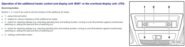

Kiitos avusta! Ohjaimessa tosiaan napit: On, Mode, Timer, Set.

Lähinnä tuo ajastustoiminnon käyttö olisi hyödyllinen.

Löysin tällaisen ohjeen:
Ko. ohjauslaite on ymmärtääkseni vain sisätilan lämmitystä varten; Air Top 3500 / Airtronic D3
Nestelämmityksen webastoa ohjataan avain-kauko-ohjaimella.
