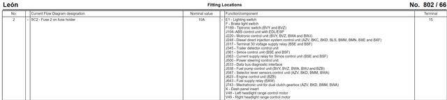

Kytkentäkaaviot erwinistä ja tutkimaan mistä mittariston heräte tulee, siitä mittailemaan taaksepäin kunnes löytyy katkokohta.
Startin releen voi myös koittaa paikantaa ja mitata tuleeko sille pääjännitesyöttö, sekä tuleeko heräte silloin kun avainta kääntää, sekä onko startin solenoidin käämi ehjä (vastus maata vasten kaiketi jokusia kymmeniä ohmeja)

Mahdollisia vikakohteita on useita. Ensimmäiseksi tarkistaisin kojelaudan sulakerasiasta sulakkeen nro. 2. Sen kautta menee virransyöttö useimpiin ohjainlaitteiisn jotka pimeänä eikä niihin saa yhteyttä.
Toinen mahdollinen kohde on mittariston prosessorivika joka vikaantuessaan aiheuttaa myös paljon yhteysvikoja eri ohjainlaitteiden välillä.
Kolmas on sitten tietty virtalukon pohja.
