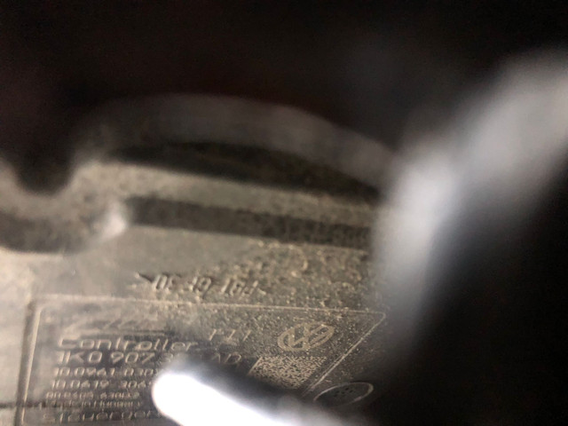

Mulla on VW JETTA III (1K2) 1.9 TDI 2009. ABS valo sekä luistonesto valo palaa. Käsijarruvalo vilkkuu.
Vikakoodiksi antaa ESP Teves Mk60.1
3FE0
Oon saanu nollattua nuo valot mutta ne syttyy heti takaisin kun nopeus nousee yli 20km/h.

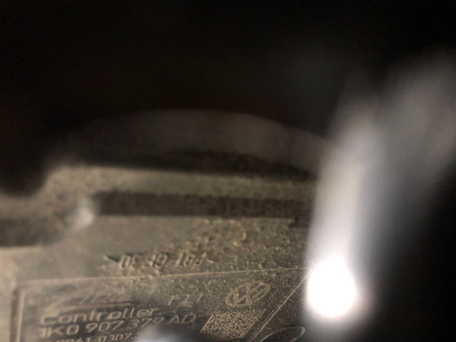

ABS yksiköstä en saanut numeroa kun en saa sitä irti mutta pumpun numero on 1K0 614 517 BD.
Jos tässä nyt pitää pumppu ja yksikkö ostaa niin onkohan mitään tietoa mistä noita voisi löytää ja minkä mallinen pumppu tähän kävisi ja yksikkö. vai pitääkö se olla juuri tuolla sarjanumerolla. Vai olisko vika joku muu sittekki.
Kiitokset jo etukäteen jos joku asiaan perehtynyt jakaa tietoa asiasta.
Vielä kun saat yhteyden ABS-yksikköön, lue sen koodaus talteen ja säilytä huolella. Tarvitset sitä ihan varmasti jos et korjauta vanhaa. Ja vaikka korjauttaisitkin, niin saatat siltikin tarvita sitä.
Ohjainosan varaosanumero on se tärkein. Sen saattaa saada selville VCDS:llä, mutta softa voi olla eri kuin siihen mustaan boxiin on printattu. Jos löydät samanlaisesta ja samanikäisestä purkuautosta tuon osan, saattaa se sopia vaikka osanumerot hieman eroaisikin. Samoja osia on käytetty myös Golf:ssa ja Octaviassa.

Ihan varmaksi ei osaa sanoa kun noissa on SW ja HW eri. Todennäköisesti sopii (omalla vastuulla tilaat) jos löydät tuolla 1K0907379AD osanumerolla olevan.
Jos laittaa googlen hakukenttään "HW: 1K0 907 379 AD
   Component: ESP MK60EC1   H35 0120 ", niin löytyy usein sama SW kuin sun autossa.
