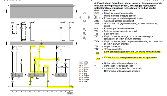

#21
Akku on uusi.
Tämän skeman mukaan mitattu noi PIN5 ja PIN6 - menee ECU:lle. Hieman hämärän peitossa on se että mikä on tuo kuvassa merkitty "D101" Connection 1 in engine compartment wiring harness? :
Siihen pitäisi mennä PIN2.
Myös PIN1 lokaatio on hieman epäselvä.. ja PIN4.. Oisko jelppistä?
Klackern / klappern & kolbenkipper : 1J1/1J2/1J5 | VCDS apua tarjolla Päijät-Hämeessä | HEX-NET PRO
BKY x 1, BBY x 1, AZD x 2, BCB x 3
mruotz
PIN2 ja PIN4 väliin tulee 5.01volttia. Eli PIN 2,4,5 ja 6 on kunnossa. Enää siis tuo PIN1. Mihin se menee? Musta valkoinen naru -> [159], mikä on 159?

mruotz
Noniin..
jos lukisi dokuja enempi kuin 2sek niin selviäisi miten tuo kytkentä oikein on :)
Ja samalla löytyi vikakin:
S7 10A sulakkeessa hiusmurtuma, vaihdoin uuden. Akku paikalleen ja EGR sopeutui että napsahti.

#25
No sehän se :)
Tsekkasin sulakkeen, pintapuolisesti oli ok. Mittasin pinnin1 ja maan, ei tuu sähvöö.
Sulake 7 uudelleen tarkasteluun ja suurennuslasilla havaittavissa murtuma. Uusi kehiin ja homma bueno. Kone saa olla kylmä EGR sopeutuksissa. Kaasuläpässä min.50c.
Testasin 45c, ei sopeudu. Tarkka on.
Sulake 7 = pakkivalon sulake.
