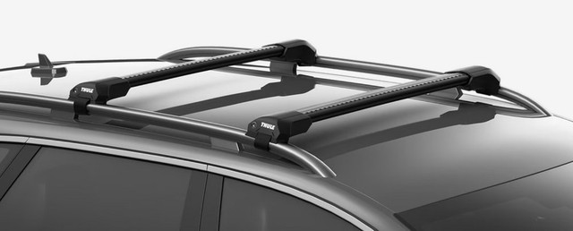

Talouteen tuli -21 Superb Combi L&K panoraamakatolla ja nyt pitäisi löytää jo olemassa olevalle Thulen Vector L boksille sopivat Thulen kattotelineet. Harkinnassa olevat vaihtoehdot ovat WingBar Edge ja WingBar Evo. WingBar Edgen matalampi profiili miellyttää silmää, mutta siinä arveluttaa se, että mahtuuko tuo Vector L boksi (max leveys 88,4 cm) kattotelineen putken suoralle osalle ilman että menisi ”päätykappaleen” päälle. Kuva alla ehkä selventää :) Onko kenelläkään tästä yhdistelmästä kokemuksia?
WingBar Edge on jonkin verran lähempänä kattoa kuin Evo " onko kukaan lasikaton omaava kokeillut tai mitannut mahtuuko katto avautumaan Edgeen kiinnitetyn Thulen boksin alla? Mitään tarvetta katon aukaisulle ei toki boksin kanssa ole, enemmän mietin että mitä käy jos ajatushäiriössä katon vahingossa avaa.

Minulla on panoraamakatollisessa Superbissa Wingbar Edget ja niissä kiinni 94 cm leveä boksi. Juuri ja juuri saa kiilattua päätykappaleet menemään boksin alle. Tulee siis (muistini mukaan) pari senttiä päätykappaleiden päälle.
