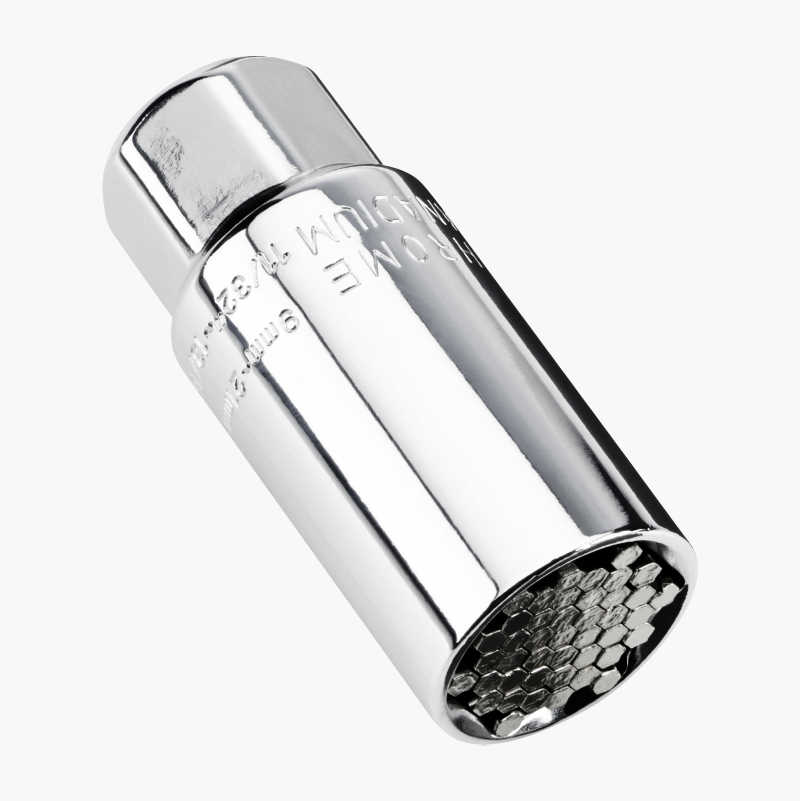

HiTecci
Riittäisiköhän tuollaisessa monitoimihylsyssä vääntö ???
